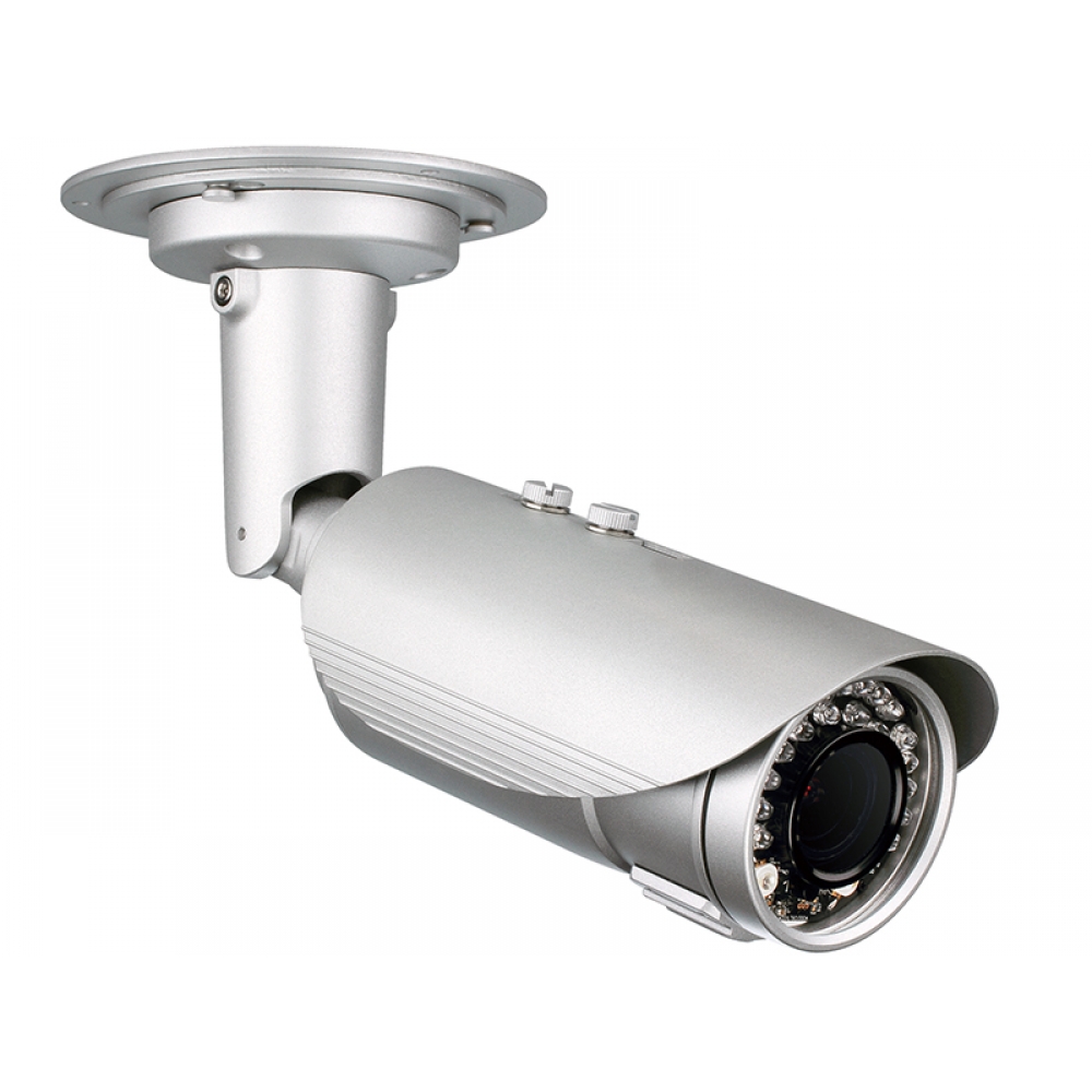

Внешняя сетевая 5 МП камера с поддержкой WDR, РоЕ и ночной съемки DCS-7517 является идеальным решением для создания системы профессионального видеонаблюдения высокой четкости и обеспечения безопасности малых, средних и крупных предприятий. Камера оснащена 5-мегапиксельным CMOS-сенсором с технологией прогрессивного сканирования, позволяющим получать видео высокого качества при любых погодных условиях. Благодаря всепогодному корпусу DCS-7517 является надежным устройством для видеонаблюдения, не требующим дополнительного оборудования для установки.     Наружное видеонаблюдение   Камера DCS-7517 разработана специально для эксплуатации на открытом воздухе. Благодаря всепогодному корпусу (стандарт IP66) она защищена от попадания пыли и влаги. Поддержка технологии Power over Ethernet (PoE) обеспечивает подключение DCS-7517 к локальной сети и подачу питания по одному Ethernet-кабелю, что упрощает установку и позволяет размещать камеру в местах, где отсутствуют розетки питания.     Круглосуточное видеонаблюдение   При низкой освещенности ICR-фильтр автоматически смещается в сторону для обеспечения восприятия камерой более широкого диапазона света. Также камера DCS-7517 оснащена встроенной инфракрасной подсветкой, позволяющей вести видеонаблюдение даже в полной темноте на расстоянии до 30 м. В совокупности все это делает DCS-7517 идеальным решением для круглосуточного видеонаблюдения.     Чтобы добиться максимальной эффективности использования полосы пропускания и повышения качества изображения, DCS-7517 обеспечивает сжатие видео в режиме реального времени, используя кодеки Н.264 и MJPEG и три отдельных профиля для передачи видео. Эти возможности обеспечивают широкий спектр применения камеры в системах безопасности, например, наблюдение за общественными местами для обнаружения неправомерных действий и координирования ответных действий, контроль зон ограниченного доступа, предупреждение преступных действий и наблюдение за имуществом.   Гибкость подключения   Камера DCS-7517 оснащена встроенным модулем РоЕ стандарта 802.3af, упрощающим установку путем подачи питания и подключения к сети по одному Ethernet-кабелю. При таком способе подключения нет необходимости сверлить отверстия и прокладывать дополнительные кабели питания. Кроме того, цифровой вход и выход позволяют подключить внешние устройства, такие как инфракрасные сенсоры, переключатели и сигнальные реле.   Надежное программное обеспечение для управления   В комплект поставки камеры DCS-7517 входит D-ViewCam – программный комплекс для систем видеонаблюдения, позволяющий просматривать изображение, управлять и вести запись с 32 камер на одном компьютере. Помимо этого, можно активировать оповещения по электронной почте при обнаружении движения или при поступлении сигнала на цифровой вход.     Комплект поставки

• 1/3,2-дюймовый 5-мегапиксельный CMOS-сенсор с технологией прогрессивного сканирования • Вариофокальный объектив с фокусным расстоянием: 2,8~12 мм • Апертура: F1.8 • Углы обзора:    - 75,60°-34,72° (по горизонтали)    - 55,24°-26,18° (по вертикали)    - 91,09°-36,62° (по диагонали) • 4-кратное цифровое увеличение • Минимальное освещение:     -Цветной режим: 0,5 люкс     -Черно-белый режим: 0,1 люкс     -Черно-белый режим с инфракрасной подсветкой: 0 люкс • Минимальное расстояние до объекта: 0,3 м • Расстояние инфракрасной подсветки: 30 м • Скорость затвора от 1/2,5 до 1/10000 с
Корпус камеры
• Всепогодный корпус (стандарт IP66) • Защитный козырек

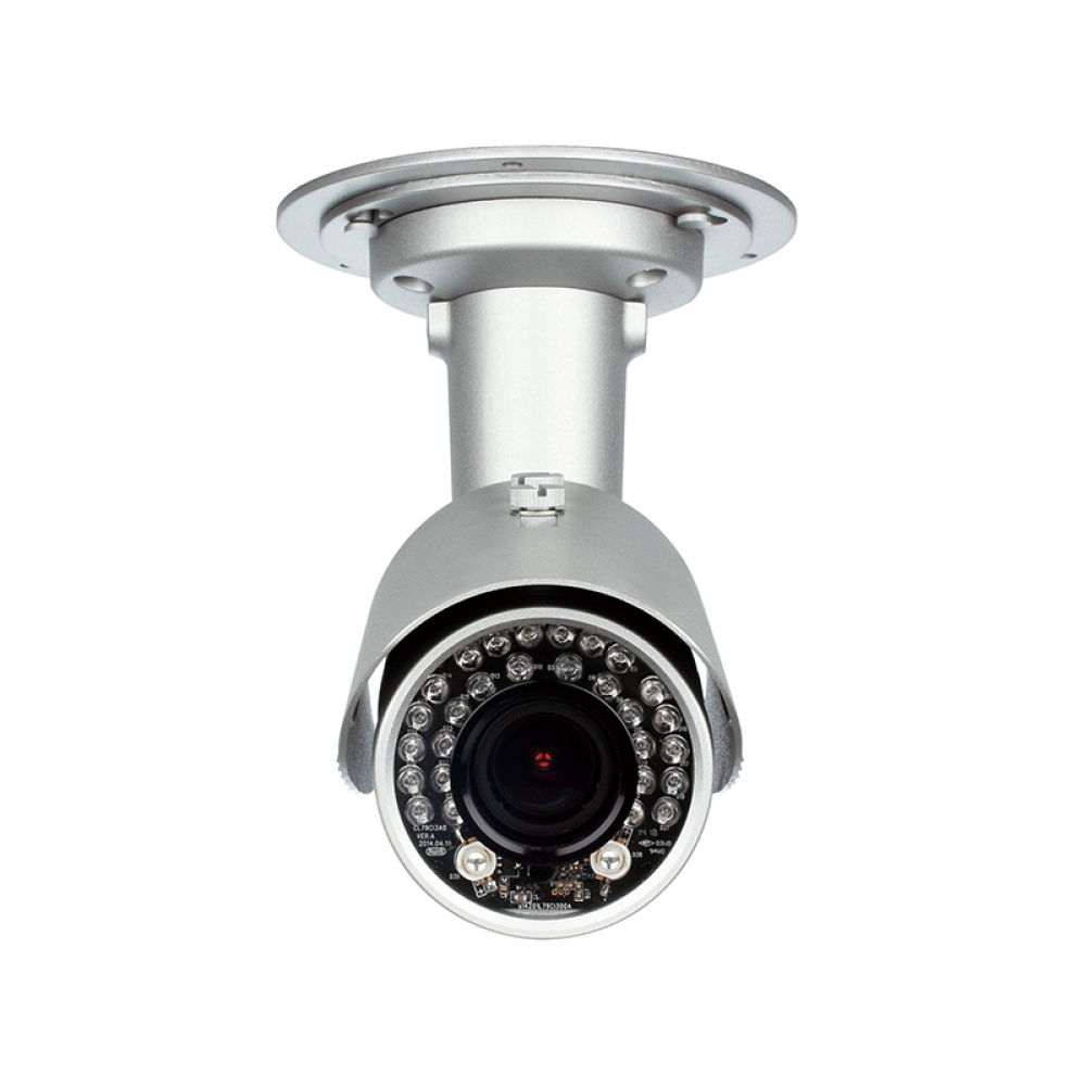

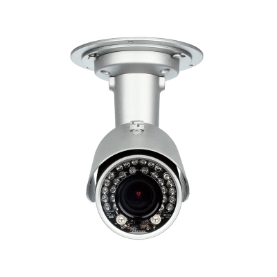

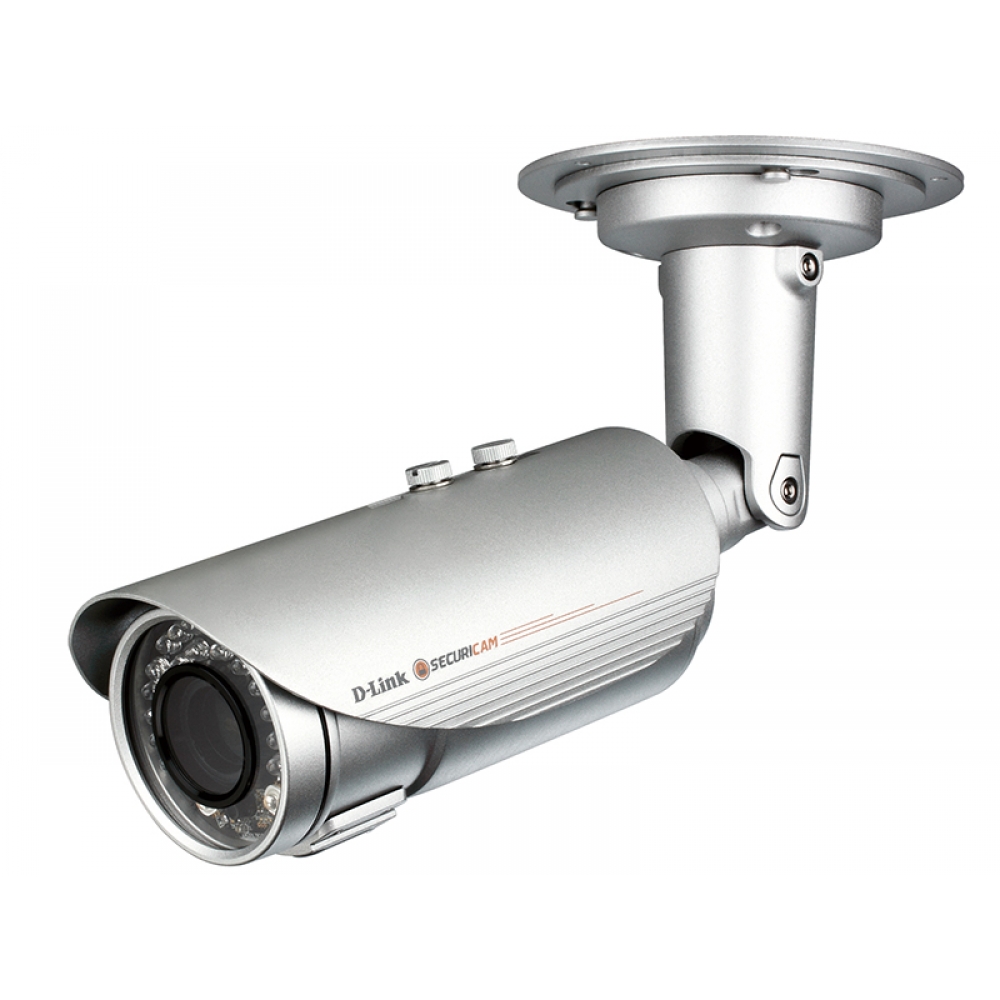

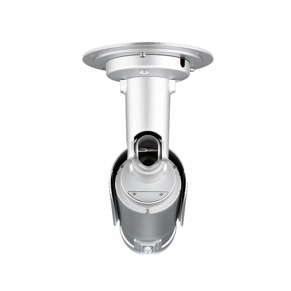

DCS-7517/AA1 Вид сзадиВид спередиВид слеваВид справа
